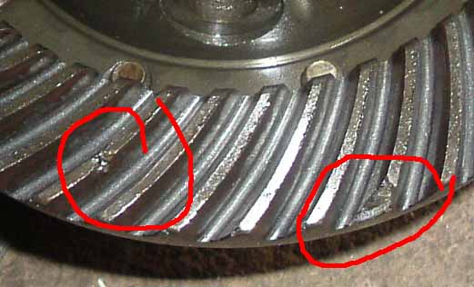

Hab jetzt das Diff raus. Ich hab den eindruck, da fehlt was.
Wofür ist das gut?:
Sind diese Macken bedenklich? Sind wahrscheinlich von den Trümmern der zerlegten Zahnräder verursacht.

ich habe den eindruck du brauchst ein neues :-)

bau mal das andere aus und vergleiche, da fehlt wirklich was. <img src="http://www.viermalvier.de/forum_php/images/graemlins/grin.gif" alt="" />

ja da fehlen zwei kleine Zahnräder. Die Reste müssten noch irgendwo unten im Diff. Gehäuse rumliegen. Das Diff. ist, meiner Meinung nach komplett Schrott - auch das Tellerrad. Tellerrad und Pinion werden, soweit ich mich erinnern kann, nur zusammen verkauft => Pininon auch Schrott <img src="http://www.viermalvier.de/forum_php/images/graemlins/confused.gif" alt="" />. Einzig das Gehäuse könnte ggf. weiter verwendet werden (ist allerdings praktisch wertlos ohne Inhalt).
Wie es die zwei kleinen Zahnräder so akkurat von der Welle runter geschafft haben ist mir rätselhaft. Kontrollier´ mal die Axialsicherung der Welle welche da die kleinen Zahnräder halten sollte.
Die Klaue in dem Bild von dir arretiert den Korb mit dem die Lager vom Diff. eingestellt werden. Du kannst die ruhig abmachen - da ist nichts mehr zu retten.

jo, schmeiss weg.

kini, sag mal.
hat da der vorbesitzer die kaputten ritzel rausgemacht und dafür die diffsperre rein damit die kiste läuft oder wie??

die kleinen planetenräder fatzen schon mal gerne weg.
ist eine der typischen schwachstellen an diesen diffs.
passiert im laufe der jahre hin und wieder.
war ja auch kein neuwagen, gell?

Ne, neu isser nicht, sind aber erst 160 tjm drauf. Ich fürchte, daß sich der Simmerring vom Kardaneingang verabschiedet hat. Da war nämlich kein Öl mehr drin. Obwohl ich da regelmäßig reingeschaut habe.
Ich verbuchs halt unter "Macken, die ein LR halt hat"
