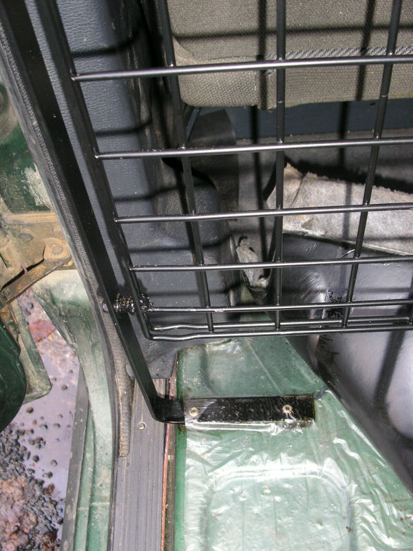

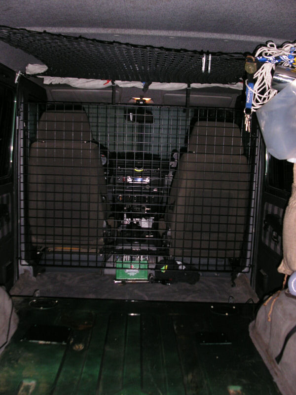

Habe statt einer Trennwand ein Gitter eingebaut. Gekostet hat mich das gar nichts, so schaut das aus:
[Linked Image von design-creative.de]
