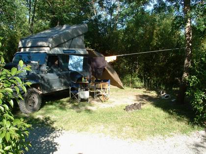

moin...
sowas in der art ???
... ist zugegebenermassen nicht sehr huebsch, relativ schwer...was aber die beiden daempfer beim aufstellen kompensieren, mit dachlasten ab 50 kg haelt das dach auch nicht mehr von allein oben... aber fuer ein paar sandbleche, oder als aussichtspunkt fuer bis zu 3 personen kein problem.

so siehts offen aus

Hallo L andy,
wie sieht das mit dem Dach eigentlich so bei extremen Verschränkngen im gelände aus.
Das original Dach ist ja dann weg. Hast Du einen Rahmen innen drin ?
Ich könnte mir vorstellen, das sich das hinten angeschlagene Dach dann vorne nach der Seite verschiebt, da das Riffel durch die Kantung doch sicher sehr steif ist ?

moin...
nene das originaldach ist noch drauf, es ist im prinzip nur ne aluschale, die auf dem originaldach aufliegt, vorne zwei reimoscheren und zwei gasdruckdaempfer.
das dach, ist hinten zwischen der letzten querstrebe und dem ende ausgeschnitten.... um das gefaelle im vorderen bereich des daches auszugleichen, ist ein duenne multiplexplatte auf dem dach fixiert...liegeflaeche 200x125 cm
vorteil dieser konstruktion, man kann das dach innerhalb weniger stunden auf ein anderes auto bauen
<img src="http://www.viermalvier.de/forum_php/images/graemlins/klugscheiss.gif" alt="" /> aluriffelplatten sind nicht gross genug, um das ganze aus einer platte zu kanten, man muss schweissen !!!
... kann bei bedarf noch mal ein paar fotos des daches machen
