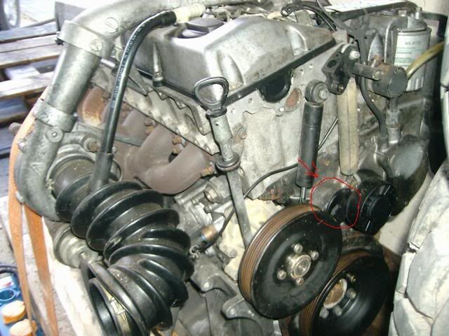

hatte an meinem 300gd permanent einen schleifenden rippenriehmen. das sehr genervt. habe alle lager mit bohrmaschine getestet wasserpumpe getauscht rippenriehmen und spannrolle getauscht und so weiter....
nach 2 monaten suchen habe ich den schuldigen gefunden. es war das teil an dem die spannrolle sowie der dämpfer befestigt sind. siehe bild.

Hallo
na dann hast Du ja jetzt hoffentlich die große Wasserpumpe verbaut oder?
Deine Ich such den Fehler durch Teiletauschen Taktik hättest Du Dir durch Erwerb des Stethoskops ersparen können, zumal wenn man den Riemen demontiert hat und dann an alle Lagerstellen anfasst udn wackelt sollte auch die Riemenspannvorrichtung zu finden sein, entweder hackt sie oder sie macht Geräuche.
Da das Befestigungsgewinde der Riemenspannvorrichtung eine Durchgangsbohrung ins Steuergehäuse darstellt, hoffe ich das Du das Gewinde der Schraube mit Dichtmasse eingestrichen hast, wenn nicht kann es Dir passieren das da Öl durch kommt.

das würde die öltropfen die ich seit kurzem unterm auto habe erklären frown
aber nein ich habe auch nicht die grosse wasserpumpe eingebaut. hatte noch eine normale rumliegen. werde mich jetzt erstmal um das ölproblem kümmern müssen. entweder die schraube wie du meintest oder es ist die ölwannendichtung.
