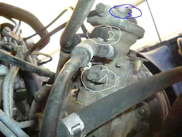

Da kommst Du auch von draußen ran! Von der Membran würd ich die Finger lassen.
In dem Bild bei 1 stellst Du die Leistung ein, bei 2 das Drehmoment, bei 3 die Einspritzmenge ohne Ladedruck.
Au ha, wie geht das? <img src="http://www.viermalvier.de/forum_php/images/graemlins/conf44.gif" alt="" />
