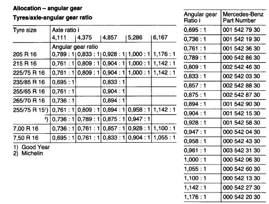

Hallo kann mir bitte jemand helfen, welchen Winkeltrieb man am Verteilergetriebe anbauen muß wenn das Fahrzeug PUCH, BM 461, Bj. 95, 230 GE Automatik (ex CH-Militär) von der Serienbereifung 205 R 16 auf 235/85 R 16 umgerüstet wird.
Welche Nummer der Antriebs wird benötigt?
Welche Ersatzteilnummer hat der entsprechende Antrieb?

I hei chei Ahnig, ob es Millitär in der Innerschwiez die Achs-Übersetzig hat original sein lassen...
Original fürs zivile oder Untertage Fahrzüg 230GE ischt mit Automat W4A 028 die Achse mit i 4,857.
In der Lischt is nur ufgführt
7,00 R 16 Winkchelgetriebe 0,500 : 1 = Nr. 5 = 460 280 07 29
oder
7,50 R 16 Winkchelgetriebe 0,522 : 1 = Nr. 8 = 460 280 10 29
ich denkche, der letschtere chimmt dem 235/85 R 16 am näschste, oder ????
I hei es mit 235/85 niet wechselet, s ischt chei großer Unterschied

ich versteh zwar nur Bahnhof , aber die Schweizer MIL-G's haben
4,375 Achsen .

Aha - also sind meine Angaben nicht zu gebrauchen, aber geht aus Deiner Tabelle das Winkelgetriebe hervor?? Eigentlich müßte man ja, wenn das Militär eigene Achsübersetzungen hat, auch sicher sein, welche Übersetzung der Militär-Automat hat, oder? Von welcher geht Deine Tabelle aus?

es ist egal welche Übersetzung die Schalt- oder Automatikgetriebe haben.
Wichtig für die Tachoanzeigge ist nur die Übersetzung in den Achdsdiff. und Reifengröße.
Siehe die Tabelle von Klaus.
Kuk doch aber bitte mal bei hehlhans rein, der beschreibt einen Elektronischen Tacho, damit kannst Du dann sämtliche Reifengrößen und Übersetzungen fahren.
Das ist auch sehr interresannt wenn Du wieder eine andere Reifengröße fahren willst.
Gruß, Hp

In meinem alten Service-Heft für Werkstätten stehen nur die 7 Winkelgetriebe mit den Kennziffern von 2-14. Die Spannbreite der Übersetzungen der Winkegetriebe reicht von 0,429:1 bis 0,522:1. Da die Getriebeübersetzung keine Rolle spielt (also die Tachowelle nur Radumdrehungen misst), müsste bei Klaus´seiner Tabelle bei der Achse 4,857 und 7,50 R 16 Reifen doch der gleiche Wert für die Winkelgetriebeübersetzung wie in meiner schönen Tabelle erscheinen. Solche Übersetzungen von weit über 0,5 habe ich aber gar nicht für Winkelgetriebe.

460/461 und 463 haben unterschiedliche Winkelgetriebe...

Ich hab nen 463 Cabrio, 300GE Automatik, Getrieb und Verteilergetriebe "original" aber die Achsen geändert auf Übersetzung 5,28. Reifengröße fahre ich "zu große" 235/85 R 16. Mit zu groß meine ich, vom Durchmesser her eher am 255/85 R 16.
Kann mir da jemand das passende Winkelgetriebe dazu raustüfteln - gabz ehrlich, mir ist das zu hoch. nachschlag
