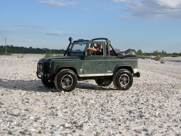

Hier ein Bildchen oben ohne.

mit Kapperl <img src="http://www.viermalvier.de/forum_php/images/graemlins/wink.gif" alt="" /> das Standard Defender Softop find ich halt geschlossen schon noch schöner.

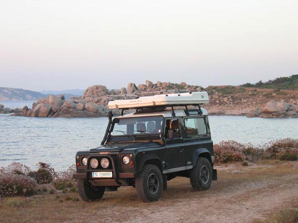

und mit Hardtop ...
