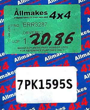

ich will den Zahnriemen tauschen lassen bei meinem Defender 110 300tdi, und dabei auch gleich den Hilfsantriebsriemen tauschen (bietet sich ja an). Nur finde ich leider nicht die korrekte Bezeichnung für eine Bestellung. Kann mir jemand helfen? Mein tdi ist aus 1998 mit der Fahrgestellnummer SALLDHM68VA130440 (falls es jemand braucht).
Ich habe da die Bezeichnung ERR3287 oder ERR5911. Die letzte gilt für Motoren ab 16L25165. Bloß wo finde ich diese Motorbezeichnung, so daß ich weiß, welche Maschine ich habe?

die eingestanzte motornummer findest du auf der rechten seite des motores vorne, da wo der kopf endet und der block etwas drübersteht...

ich habe bei meinem 300tdi (113ps)letztes wochenende die spannrolle incl. riemen (belt) ausgetauscht. bei mir ist das teil mit der nummer ERR3287 verbaut worden.
viel spass bei der reparatur
gruß
trollbaer
ich hänge noch ein bild von der verpackung drann <img src="http://www.viermalvier.de/forum_php/images/graemlins/hack.gif" alt="" />

Danke, aber meine Motornummer liegt weit hinter der geforderten Grenze, daher sollte dann bei mir der andere passen.
