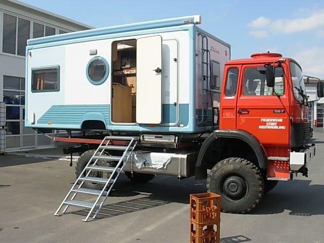

So hats ein Bekannter gelöst,
die Leiter ist von NORDSTAR, ob sie für die Höhe langt???
Ein- und Ausstieg ist freihändig möglich
[Linked Image von i38.photobucket.com]
Hiert meine persönliche 7,5to Lösung, Einschubleiter

Hallo Karli,
Danke für Deine Bilder. So ne Einschubtreppe scheint mir die beste Lösung zu sein. Nur das Gewicht ist ziemlich heftig. Ich werd mir wohl ne eigene Konstruktion aus Alu einfallen lassen.
Das Problem bei mir ist, es gibt unter dem Doppelboden keinen Platz, da dort direkt der Zwischenrahmen ist. Und in den Doppelboden will ich keine Treppe einbauen da ich den Platz brauche. Also werd ich wohl ne Treppe hinten an den Aufbau hängen.
