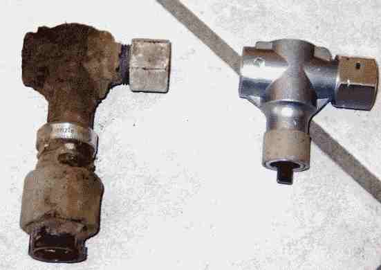

Den Winkeltrieb von dort kannst du dier hier ansehen,
http://www.gwagen.de/cms/media/archive1/Getriebe/winkelgetriebe.jpg
Es ist(war) möglich diese Getriebe in Serie zum Winkeltrieb zu verbauen,
sinnvoll eher nicht da die Tachowelle dann nicht mehr dort entlang läuft
wo sie sollte..
Vor langer Zeit hatte ich dies mal gemacht weil es damals nicht´s längeres als No.8 gab.
Preislich liegen die im Bereich von ca.90€.

Hat noch jemand ein 8er oder 13er Winkelgetriebe rumfahren?
