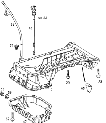

also ich habe ja noch nie so wirklich unter nem G gelegen um mir das mal anzuschauen
aber so vom hörensagen, soll da die Ölwanne etwas anders sein als beim W126, denn da wäre die Ölwanne ja wohl der Vorderachse total im weg.
Hat mal irgendwer nen Bild so von unterm G mit V8, damit sich meinereiner das mal vorstellen kann? Ich rede vom M113 bzw. M117.

Hm Danke, aber ich sehe da jetzt nich wirklich nen Unterschied zum M117 aus der s-Klasse.
hängt im G der motor mit der Ölwanne etwa vor der Vorderachse???

Das Bild oben ist vom G500 mit M113. Die Ölwanne ist dieselbe wie beispielsweise bei der S-Klasse W220. Bei der E-Klasse (W211) beispielsweise ist der Ölsumpf hinten. Dachte, Du wolltest DARAUF hinaus.
Vom M117 im G hab ich gerade kein Bild greifbar, aber
wo denn sonst?

Genau darauf wollte ich hinaus! Das mit dem W211 is schon mal hilfreich! Ich muss bei mir den sumpf hinten haben.
Der Motor im W211 is aber doch wohl nen M119 oder? Past die Ölwanne auf M113 bzw. M117????
nich so um die Ecke gefragt: Besteht die Möglichkeit beim M113 bzw. M117 ne Ölwanne zu verbauen wo der sumpf hinten ist?
