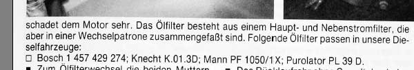

Der fragte mich, warum ich den Filter für meinen 300GD BJ 87 haben wollte, denn der hat das vom Werk aus schon. Ich: hä? Er: DC hat für alle Fz von ca 75 bis ca 90 diese Filter in allen Dieseln verbaut. Dabei handelt es sich um eine Filterkombination aus Haupt- und Nebenstromfilter. Ich hab mich schon gefragt warum der vom G so riesig ist im Vergleich zu den Filter am Iltis
Das steht auch im Buch "Jetzt helfe ich mir selbst" Band 123, Mercedes, 200 D/TD ... 300 D/TD (und Turbo) auf Seite 33:
Auch bei meinem OM603 ist so ein Riesenfilter montiert.
Scheint trotzdem nicht für 100.000 km zu reichen... smile
