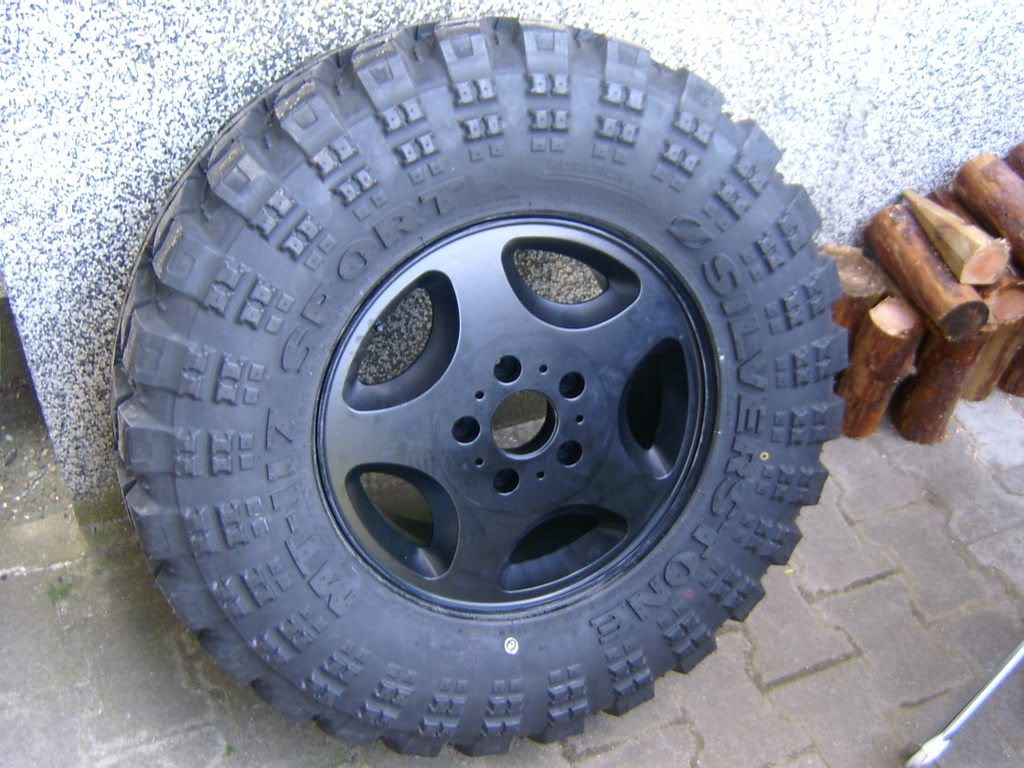

hier mal ein paar fotos vom silverstone mt-117 sport in 285/75-16 auf 7,5x16 mb-felge.montiert auf kurzen 300GE/463.
gruß walter
[img][IMG]http://i123.photobucket.com/albums/o291/maico500sm/Silverstone/PIC_0009.jpg[/img][/img]
[Linked Image von i123.photobucket.com]
