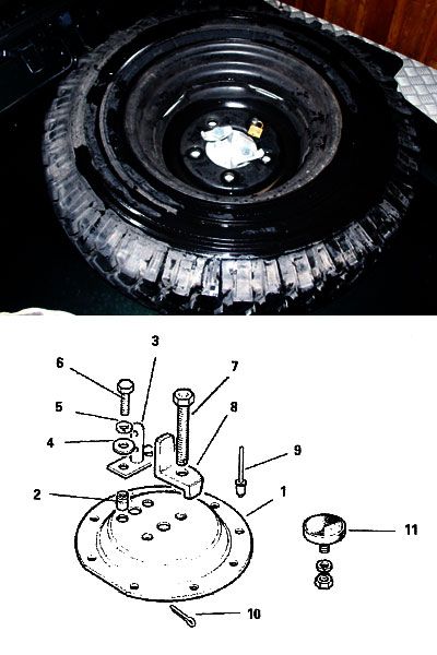

Hab mir einen Landy Serie III 109 ´72 gekauft und hab eine Anfängerfrage... <img src="http://www.viermalvier.de/forum_php/images/graemlins/schild11.gif" alt="" />
Wie funktioniert die Halterung für das Ersatzrad auf der Motorhaube? Bin da nicht durchgestiegen. Das Rad lag im Auto als ich es gekauft habe. Die Halterung besteht aus einer Schraube mit Mutter und Sicherungsloch und 2 Schrauben mit je einem L-förmigen Teil zur Befestigung des Rads (wie auch immer das funktioniert). Fehlt mir eine Teil? (siehe Foto)
Nun jetzt habt ihr einen mehr im Forum mit komischen Fragen... <img src="http://www.viermalvier.de/forum_php/images/graemlins/div01.gif" alt="" />
Wäre nett wenn sich einer von euch erbarmt und mir einen Tip geben kann.
Grüsse
Basti (ja ja, noch einer...)

Zu Deinem 'Problem': Die Schrauben raus, das Rad mit der 'Innenseite' nach oben positionieren und dann die L-Stücke als 'Klauen', die die Felge an die Motorhaube drücken, mit den Schrauben anspacken. Zwei Stück sind ok.
Ich schau mal, ob ich ein Bild finde.
Till #28495 12/03/2005 18:23
Posts: 1,096
Posts: 1,096
...so sieht das auf dem Defender aus, ist aber die gleiche Halterung.

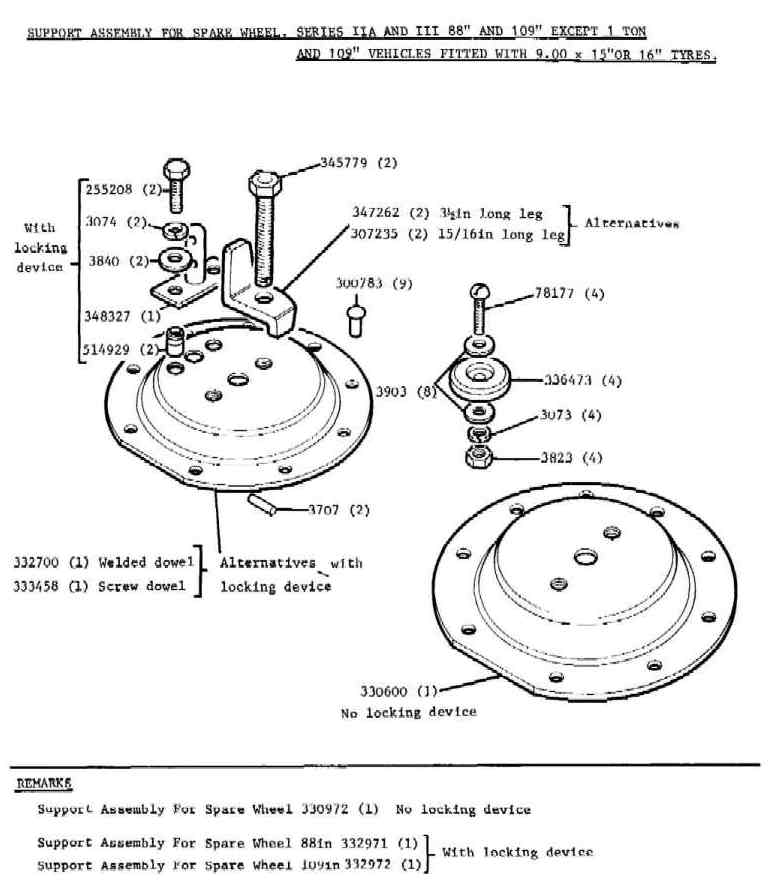

Und hier noch die Seite aus dem Optional Parts Catalogue zum S III

Danke für die Bilder. Aber das Prinzip ist mir auf alle Fälle klar geworden. Die Optimallösung scheint mir das aber nicht zu sein ein Ersatzread auf einer Motorhaube zu befestigen... <img src="http://www.viermalvier.de/forum_php/images/graemlins/confused.gif" alt="" />
Nun, schau mer mal.
Grüsse Basti
