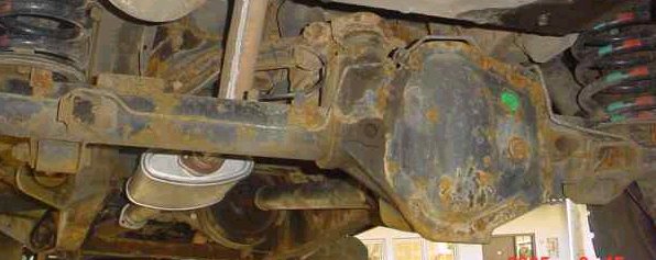

So schaut die Salisbury aus.....Ok, so sollte sie nicht aussehen, aber es ist eine <img src="http://www.viermalvier.de/forum_php/images/graemlins/engel02.gif" alt="" /> [Linked Image]

Das sind aber keine Antworten auf seine Frage,
NEIN DEIN FREUND HAT NICHT RECHT !!
ein 110 HT hat die gleiche Hinterachse wie ein 110 ST
grüße
frank
