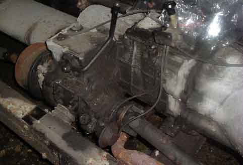

Ich hab jetzt mal die Karosse von dem Schlachtopfer (Range) abgehoben, und: Scheis-se! Da ist was anderes drin, als im Disco.
Wenn ich das Ding da aufschraube, passt dann wenigstens der Diff-Korb?

Ähm, das ist ein LT95. Ich hab's nicht so recht verfolgt, aber was wolltest du räubern? Das Verteilergetriebe? Der Range den du da schlachtest, was für ein Baujahr ist der?
Du hast einen Disco, also 5 Gang LT77 mit separatem Verteilergetriebe LT230. Dein Range scheint das 4Gang LT95 mit dem integriertem Verteilergetriebe zu haben.
Hab gerade mal im Manual geschaut, so wie es aussieht sind die Kegelräder im Mitteldiff sogar wirklich die gleichen, aber das Diffgehäuse scheint eine andere Nummer zu haben.
Kann das jemand bestätigen?

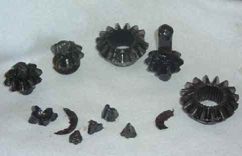

So sieht das ehemalige Diff aus.
Die Betonung liegt auf "ehemalig".
Ob das Teil ausm Range passt, werd ich morgen feststellen.

Au backe, sieht das fertig aus . . . <img src="http://www.viermalvier.de/forum_php/images/graemlins/kotz.gif" alt="" />
Wie kann denn so was passieren? <img src="http://www.viermalvier.de/forum_php/images/graemlins/longtom072.gif" alt="" /> <img src="http://www.viermalvier.de/forum_php/images/graemlins/zitter.gif" alt="" />
