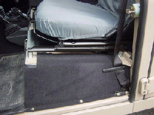

Gummimetall-verbinder/ auf der Mitte der Seite:
http://www.technical-store.de/katalog24.html
Posts: 2,252
Posts: 2,252
Klar, geht auch, aber eine oder zwei dicke Muttern tun´s auch, da die Schrauben lang genug sind.
Ob diese Gummiverbinder grosse Scherkräfte vertragen, wage ich auch zu bezweifeln............
Posts: 1,435
Posts: 1,435
ABSOLUTER WAHNSINN damit seine Sitze ins Auto zu schrauben !!! Die Dinger können überhaupt keine grossen Scherkräfte ab. Da ist schließlich nur ein biss'l Gummi auf Metall vulkanisiert.
Wie kommt man denn auf so eine Idee, damit Sitze zu montieren ??? Bei meinem 300 Tdi Unfall Defender waren die Teile selbst an der Luftfilterhalterung abgeschert. Alle Vier !!! Und der Unfall war mit 30 Km/h auf Glatteis.
Der Luftfilter wiegt 5 Kilo.........und selbst die Masse reicht aus per Beschleunigung die Dinger ins Jenseits zu befördern.........was passiert da erst bei einem Sitz mit einem Körper drauf................Oh man.......da mag ich nicht dran denken.......Ich sehe oft genug komplett rausgerissene Sitze bei PkW's.......und die waren in ihrer originalen Halterung !!!
Falls Du die Gummiteile echt in deinem Wagen hast, schraub sie bitte bitte wieder ganz schnell raus.
Danke. Gruss, Thomas

mit solchen zweifelhaften Lösungen erhöht man die Sitzposition um 26 mm - gleichzeitig lässt sich der Sitz um ca. 15 mm <img src="http://www.viermalvier.de/forum_php/images/graemlins/blush.gif" alt="" /> weiter nach hinten schieben, ich finde das lohnt sich nicht
bei ebay werden stabile Sitzschienenverlängerungen bis 45 mm angeboten - und die sind empfehlenswert <img src="http://www.viermalvier.de/forum_php/images/graemlins/graem-thumbsup.gif" alt="" />
Ja, M16 Muttern sind genau passend!

mach ich was falsch? wenn ich meine sitzschienen erhöhe geht der sitz trotzdem nicht weiter nach hinten. die schiene ist höher als die kante hinten.
Posts: 289
Posts: 289
Gegenfrage: wie hast du das bewerkstelligt?
Normalerweise, ob mit sitztschienenverlängerung oder unter-
gelegten Muttern, müsste dein Sitz ca 15-25 mm weiter nach
hinten gleiten.
Evtl. zu große Schraubenköpfe für die Befestigungsschrauben verwendet?
josie

Moin moin,
schöne, schaukelige Angelegenheit diese Stuhlbeine.
Ich habe meine Sitze 5cm höher und somit auch 11cm weiter nach hinten versetzt, aber in solider Defenderart.
Auf daß Du nicht seekrank wirst auf Deinem Stuhl.
Bis dann
Jürgen

[Zitat
hinten gleiten.
josie [/quote]
ich hatte nur vorne gelöst und hinten schrauben ganz raus und unterlegt, um zu sehen wie viel das ausmacht. aber die schien läßt sich bei mir irgendwie nicht weiter nach hinten.
Posts: 289
Posts: 289
[Zitat
hinten gleiten.
josie
ich hatte nur vorne gelöst und hinten schrauben ganz raus und unterlegt, um zu sehen wie viel das ausmacht. aber die schien läßt sich bei mir irgendwie nicht weiter nach hinten. [/quote]
Keine Ahnung an was es liegen könnte, aber probiers mal damit das du an allen befestigungspunkten gleichmäßig unterlegst, z. b. 2 stk M 20 er Muttern, dann müsste die
schiene zurückfahren.
