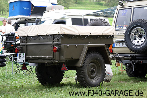

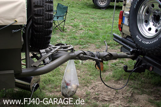

Ein Bekannter von mir hatte die Nato Kupplung an seinem HZJ direkt auf die vorhandenen Öffnungen im Fahrzeugrahmen gesetzt.
[Linked Image von fj40-garage.de]

Zitat vom Eigner des oben gezeigten HZJ:
Moin,
ich hab von Rockinger eine gefederte Hakenkupplung mit Sicherungsstecker im Verschlußbügel am HZJ 78 >eingetragen< Laughing
Eigentlich ist / war die Kupplung für die Schweiz bestimmt (Typ RO*232), hab aber von Rockinger die deutsche Plakette (da baugleich) mit E-Prüfzeichen (E1 00-1350) bekommen.
An der Kupplung können folgende Zugösen verwendet werden:
a = 76 mm VG 74059 NATO
a = 40 mm DIN 74054 ("zivile Zugöse")
EG/94/20 Zugöse CH DIN 57229
Lochbild 85 x 45 passt genau auf das Lochbild des original Zughakens am HZJ 78 hinten Mitte
Eingetragen ist meine Kupplung mit 3,5 to bei gleichzeitig verbauter normaler Kugelkopfkupplung (auch 3,5 to)
Zulässiges Gesamtgewicht des Zuges max. 6,2 to (sollte reichen)
Kostenpunkt Rockingerkupplung ca. 250,- &#128;
Artikelnummer: RO232A04501 04

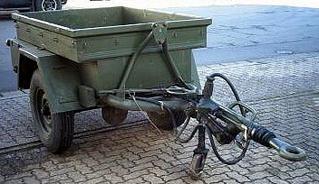

Bei dem gezeigten Anhänger handelt es sich um einen ehemaligen 0,5 Tonnen BW Anhänger der von der Firma Graaf Elze hergestellt wurde.
Gelegentlich ist mal einer auf eBay, ansonsten bei diversen Militärfahrzeughändlern wie z.b www.padh.de
Mehr Bilder und Informationen über den Anhänger hab ich auf meiner Seite wenn du auf folgende Links drückst.
Anhänger-1
Anhänger-2
