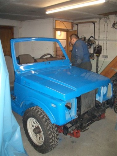

Der Lack ist drauf, noch die Stoßstangen dran, Lampen rein, Frontbleche dran, Überrollbügel dran, und ab zum TÜV.

Posts: 872
Posts: 872
AXO
Das isser, der blaue Klaus <img src="http://www.viermalvier.de/forum_php/images/graemlins/grin.gif" alt="" />

Der sieht ja fast aus wie Neu
Na dann schraub mal schneller, damit er bald im
Schlamm spielen kann.
