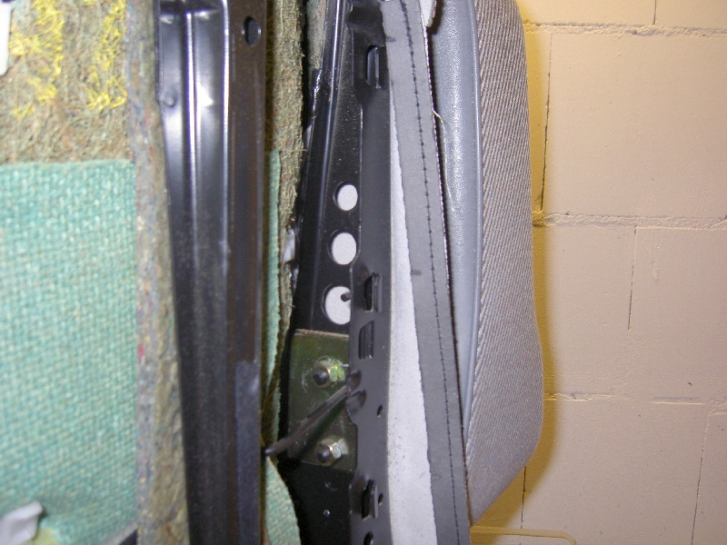

hilft Dir das weiter ?
http://www.gwagen.de/cms/index.php?page=258
Dort ist dieses Foto von der Armlehne
http://www.gwagen.de/cms/images/content/sitze/pict0395.jpg

danke, sonst hätte ich das tippen müssen...

SPITZE!
Herzlichen Dank - genau so ein Bild habe ich mir gewünscht!
