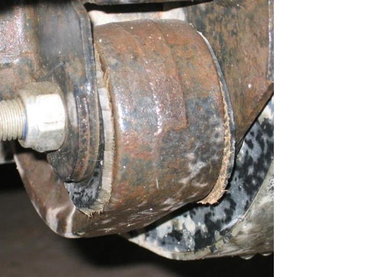

ola,
was haltet ihr davon, ist ein afrikanischer Tipp für Afrikas Pisten ... soll angeblich das sonst vorhandene Spiel dämpfen, unterbinden, (das kann ich zumindest bestätigen).
Was es letztendlich bringt, bis hin zu den Lagern, ... keine Ahnung, fahr die Lappen erst 4.000km ...
