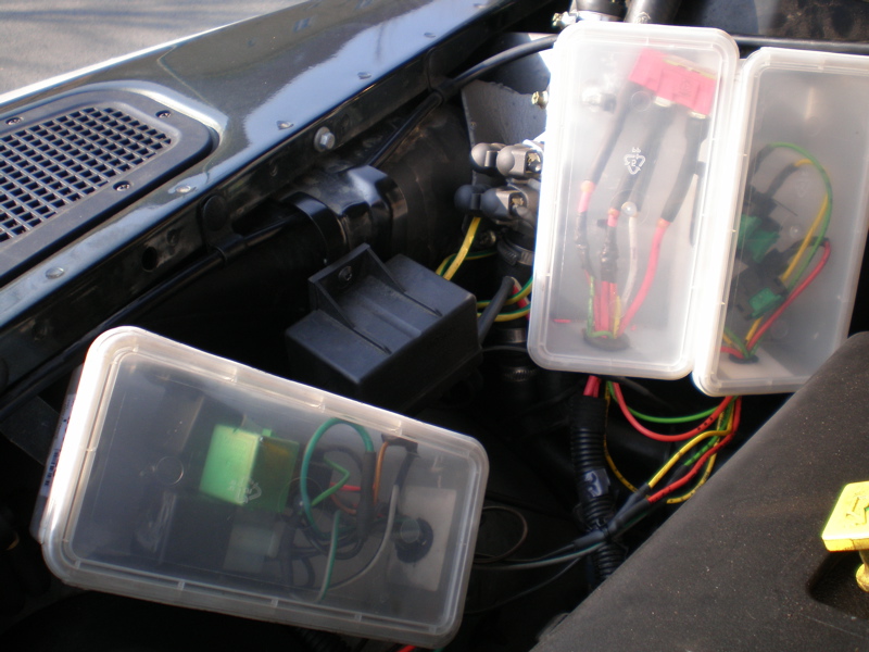

Wegen der kurzen Leitung zur Lima hab ick die Relais in den Motorraum verlegt.
Die Kisten sollen nicht wasserdicht sein, ick hab bloss keinen Platz gefunden, wo ick die Relais anschrauben haette koennen... wink
Sieht jetzt nicht so dolle aus, tut aber seinen Dienst...
War auch meine erste Idee, abba...
Ich hab meinen Defender schon einige Male so gewässert das nur noch das Reserverad aus dem Nass schaute.
Das wollte ich eine trockener Lösung.
