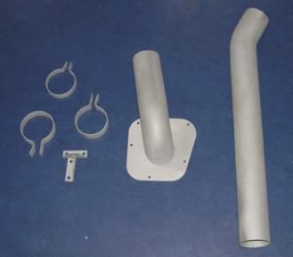

Hi
Möchte meine erhöhte Luftansaugung für die Ewigkeit konservieren (man schaue sich nur die Preise bei ebay an <img src="http://www.viermalvier.de/forum_php/images/graemlins/graem-fuck_you.gif" alt="" />). Sandgestrahlt sind die Teile, verzinken währe wohl das beste, danach lackieren, aber hält der Lack auf dem Zink oder muß da nochmals "zwischenbehandeln"?
Gerne auch Alternativen vorschlagen <img src="http://www.viermalvier.de/forum_php/images/graemlins/grin.gif" alt="" />
Gruß Oelinger

Es gibt Zinkhaftfarbe ... vorher hoch mit Essig abwaschen. Ich hab meinen Mantec Schnorchel mit Epoxy gestrichen. Hält wunderbar.

habe meinen Mantec gestrahlt, verzinkt und lackiert. Hält bisher 1a. Da er schon Rostansatz hatte musste ich eh was tun.
[Linked Image von loske.org]
Nur der Pilz ist lediglich grundiert und lackiert. Habe alles nach dem Verzinken auf dem Balkon etwas 'angammeln' lassen, die Farbe hat gut gehaftet.

verzinkte teile, vor dem lackieren oder pulvern erstmal längere zeit "ausdampfen" lassen.
ansonsten könnten hässliche blasen entstehen.

mit salmiak abwaschen und dann pulvern

mit dem salmiak stimmt schon.
im farbenfachgeschäft bekommst du einen speziellen zinkreiniger auf salmiakbasis und spezielle lacke, die für zink geeignet sind.
fachhandel heisst das zauberwort (in baumarkt-zeiten etwas in vergessenheit geraten).
