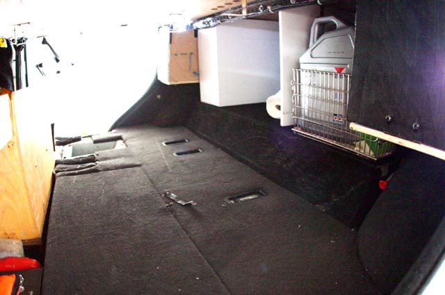

So, ich bin soweit auch zu antworten. War gerade mal unten in der Garage. Es folgen ein paar Bilder...
Bild 1:
Blick von der linken Seite durch die Fondtür. Man sieht vorne links die Klappe des großen Staufachs (geschlossen) und hinten die kleine Klappe, die ich für's Bild geöffnet habe.
Dass hier keine nach hinten ebene Fläche existiert liegt an dem 80L-Zusatztank der rechts zu sehen ist und den hinteren Teil der Ladefläche belegt.
Gruß, Uwe

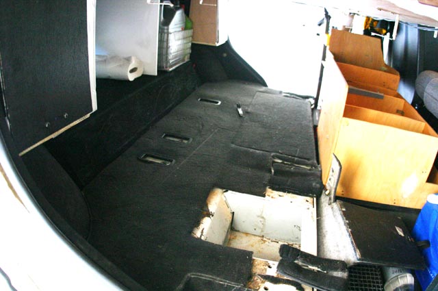

Für das nächste Bild habe ich die große Klappe geöffnet. In dem Fach liegt unter dem sichtbaren Werkzeug (Drehmomentschlüssel, usw) liegt noch ein großer Steckschlüsselkasten.
Das Holz links ist mein Fächerausbau seit 2004. Näheres dazu später mal auf meiner Website.

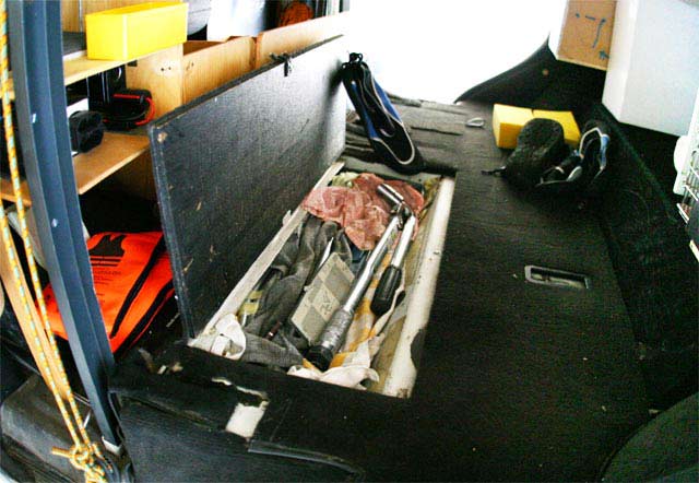

Jetzt das ganze noch von der Beifahrerinseite. Das große Fach ist wieder zu. Im kleinen Fach lagere ich z.B. Dieselfilter, und Radlager soweit es reinpasst. (In der blauen Tüte am Bildrand fahre ich einen neuen Anlasser spazieren).

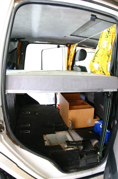

So und zum Schluss, für die die's noch nicht kennen ein Überblick und der Grund, warum ich die Rücksitze "momentan" <img src="http://www.viermalvier.de/forum_php/images/graemlins/grin.gif" alt="" /> draußen habe.
Mehr Bilder gibt es auf meiner Website zu sehen.
Gruß,
Uwe
Über den Winter ist die Türdichtung (siehe links am Schloss) mal wieder kürzer geworden <img src="http://www.viermalvier.de/forum_php/images/graemlins/trau27.gif" alt="" />
