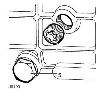

Kann mir jemand sagen, welche Größe diese Torx-Einfüllschraube hat? Ich möchte mir nicht gleich einen ganzen Torx-Nußsatz zulegen, um das Getriebeöl zu wechseln.

Imho T55

Ja, Rainer ist richtig: T55
PS: Ablassschraube ist 32 mm.

Vielen Dank Euch beiden. <img src="http://www.viermalvier.de/forum_php/images/graemlins/graem-thumbsup.gif" alt="" />
Dann werde ich Montag mal los, eine solche Nuß kaufen. Werde ich sicher noch öfter brauchen.

einen 55er torx wirst du nicht rund kriegen...

Weil bei mir war's ein ganz normaler 19mm-Sechskant (und jetzt liegt die teuere T55-Nuss ohne Aufgabe in der Cubbybox rum).

Ja, habe ich schon hinter mir; ich wollte das Getriebeöl wechseln, lag unterm Auto und wollte den Vierkant (wie zuvor bei den Differential-Ablaßschrauben) ansetzen, als mich diese blöde 6-Stern-Schraube anlacht <img src="http://www.viermalvier.de/forum_php/images/graemlins/frown.gif" alt="" />
Ich fragte mich nach einem tieferen Sinn, warum nicht auch hier eine Schraube mit Vierkant drinnen sitzt wie bei den Achsen oder dem Verteilergetriebe. Habe aber keine Antwort bekommen. <img src="http://www.viermalvier.de/forum_php/images/graemlins/graem-laber.gif" alt="" />
Würde da eine der Achsablaßschrauben, die mit dem Innenvierkant, passen als Ersatz für die 6-Stern-Schraube? Dann wäre es sicherlich günstiger, eine Ablaßschraube zu bestellen, für die ein Vierkant ausreichend wäre, als extra eine teure T55-Nuß zu kaufen.

zumindest wirst du die torx rausdrehen müssen, das schaffst du nicht mit einem vierkantschlüssel.

Zum Rausdrehen würde 'Ausleihen' einer T55-Nuß ausreichen <img src="http://www.viermalvier.de/forum_php/images/graemlins/grin.gif" alt="" />
