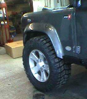

325/60R18 auf 8.5" [Bild] [Linked Image]

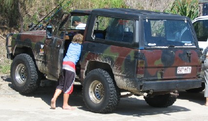

Diese Reifen sind für die Eisdiele.
In Aussiland fuhren aber in der Gegend von Fraser Island alle mit Reifen nicht unter 31 x 10,5 x 15 rum.
Das war bei dem Sandboden auch notwendig.

Doch ein paar Worte,
man braucht für diese Felgen keine Adapter, sie haben den Defender Lochkeisdurchmesser. Man benötigt aber Spurverreiterungen. Vorteil die Kiste hat den gleichen Wendekreis wie mit 255/85R16. Falls es interessiert die Reifen sind ProComp.
Gruss HarryQ
