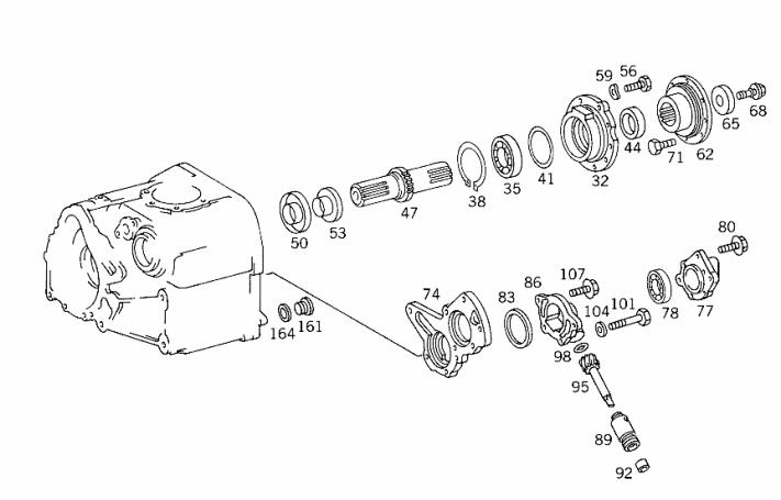

kann einer von euch Ersatzteilprofis mir sagen ob es den Lagereinsatz und das Zahnrad einzelnd gibt?
Auf den Gehäusedeckel steht 463 2810230 P
Fahrgestellnummer WDB46332017092420
Besten Dank

ja das gibt es einzeln.
95: A 460 280 51 29
89: A 463 281 02 50
