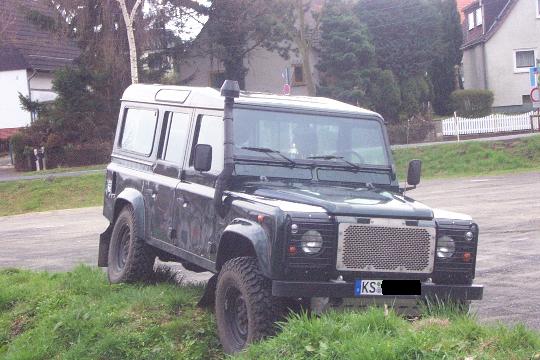

Hallo zusammen,
ich hab am Montag ein Termin bei einem Tachoeichner...!
Da ich meine Alten Reifen in den Papieren eingetragen haben möchte will ich den Reifen Druck so weit absenken das er das Tacho nicht neu einstellen muss.
Nun meine Frage wie weit kann ich den Luftdruck absenken ? Es handelt sich um BFG MT 255/85 R16 mit der 6,5 16 ET20,6 Stahlfelge!
Ich danke Euch schon mal für eure Hilfe, Anregungen und Kommentare!
Gruß Chris!

Hallo Chris,
ich habe die 255/85er so eingetragen bekommen. Die 5% Abweichnung sind dadurch fast komplett weg und der Tacho zeigt nun endlich sehr genau an!

bei mir passte der tacho auch noch mit den 8.25ern, die sind noch ne idee grösser als die 255er.

meine 255/85 wurden ebenfalls "nur so" eingetragen. Laut GPS stimmt der Tacho jetzt genau mit der tatsächlichen Geschwindigkeit überein. Sollte also kein Problem sein.

So es ist alles eingetragen und nun kann ich fast legal durch die gegend fahren!
Der Angleich war erst nicht so gut aber nach dem ich ca. 1,8 Bar im Reifen hatte war der Tacho ganz genau und es muste nichts gemacht werden!
aber bei ca. 3 Bar müste ich ein Tachoangleich machen!
Nun fahr ich halt mit weninger Druck im reifen rum <img src="http://www.viermalvier.de/forum_php/images/graemlins/wink.gif" alt="" />
Danke für eure Unterstützung!
Gruß Chris!
