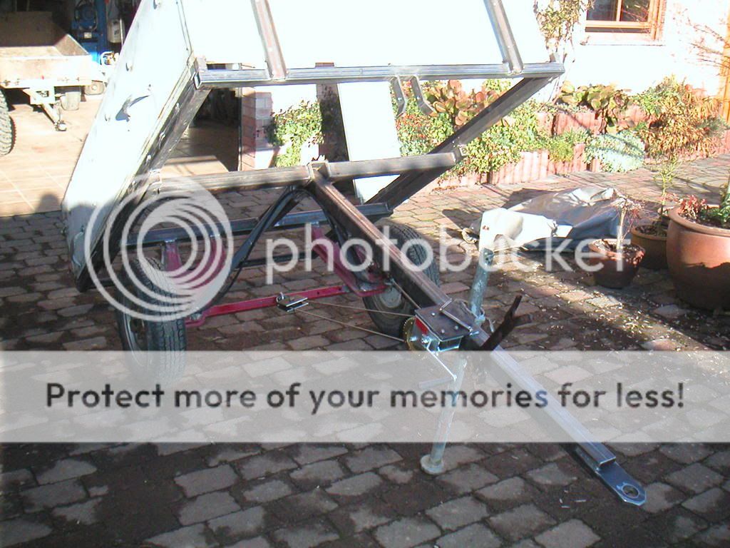

moin,
ob das auch mit einer Tandemachse funktioniert?
http://i389.photobucket.com/albums/oo336/steelworker1965/Kipper09.jpg
ranx2

Original geschrieben von ranx
moin,
nein, geht nicht - schon probiert smile
