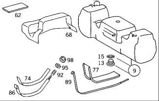

... dass mir einmal fast die Karre abgebrannt wäre...
wer weiß was man für`n Hitzeschutz bein Kunststofftank und 60er Rohr nehmen muß/kann? (Hilfe bei mir ist keiner dran)

es gibt im Motorsportbereich und auch im Installateurbereich Wickelbänder für die Hitzeisolierung von Rohren usw, sehen aus wie Gurte von Rollos, ist aber anderes Material!
Helfen kann auch ein Schirmblech aus Alu o.ä. oder halt original- Ich habe auch die Ausführung rechts vorm Hinterrad gewählt (OM617a), geht am schnellsten (Eigenbau)und ist m.E. auch am einfachsten.

ich habe bei mir den originalen Hitzeschutz (A 461 470 01 47) verbaut, nachdem mir vor ein paar Jahren der Tank durchgeschmolzen ist (mein G ist einer der ersten mit Kunststofftank, damals hat Mercedes den Hitzeschutz noch nicht eingebaut...)
Das Ding paßt auch bei 60er Rohr, bzw. sogar bei Flexrohr mit 60mm innen. Du mußt ggf. nur (durch leichtes Ändern der Halterungen) das Rohr genau justieren.
für sage und schreibe 146,36 EU`S, ist ja`n Schnäpchen <img src="http://www.viermalvier.de/forum_php/images/graemlins/mad.gif" alt="" /> <img src="http://www.viermalvier.de/forum_php/images/graemlins/confused.gif" alt="" /> <img src="http://www.viermalvier.de/forum_php/images/graemlins/trau27.gif" alt="" /> <img src="http://www.viermalvier.de/forum_php/images/graemlins/fingerr.gif" alt="" /> <img src="http://www.viermalvier.de/forum_php/images/graemlins/fingerr.gif" alt="" /> <img src="http://www.viermalvier.de/forum_php/images/graemlins/fingerr.gif" alt="" />
