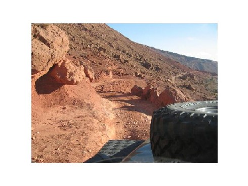

Wie issn das mit nem 255er Reifen auf der Haube? Wird da der Ausguck nicht mächtig eingeschränkt?
Geeenau so ises ... @DoJo:
Hab meins nur auf Reisen vorn auf, da hinten alles voll ...
NERVIG ist das gerade im Gelände ...
So siehts von innen mit nem 255er aus ...
