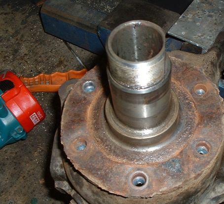

ob und wie man das von außen (Fettkappe ab) erkennen kann!!!!
da kannst du erkennen ob es rotig ist oder nicht.
die feuchte die zum rosten führt zieht nicht (!) unter der kleinen fettkappe durch,
sie sucht sich ihren weg hintenrum.
irgentwo hab ich bilder..............suchen muss
gefunden!
das da wo der rost ist,das soll eine dichtfläche sein.
da ziehts rein.......
zum radlagertourismus, also zum gaffen, da musste schon was mehr abdremeln
