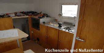

ich habe fast alles aus 4 bzw. 8 mm Pappelsperrholz gebaut, an den Verleimungsstellen mit Leisten verstärkt und die Türen mit Leistenrahmen versehen. Dies ist jetzt mein 3. Ausbau mit Pappelsperrholz und es hat immer alles perfekt gehalten. Man kann damit ganz ordentlich Gewicht sparen.
Das Foto entstand während der Bauphase.
Grüße,
Horst

auch bei mir ist alles 8mm Pappel - alles geschraubt, nix geklebt. Darunter ist ein Ständerwerk aus (ich glaube es waren) 32mm Kieferkanthölzern. Nur die Sitzflächen sind aus 8mm Buche, weil doch etwas stabiler.
[Linked Image von orange-extreme.de] [Linked Image von orange-extreme.de] [Linked Image von orange-extreme.de]
