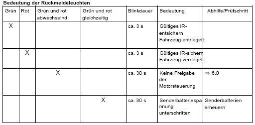

Die Bedeutung der Diskobeleuchtung ist hier beschrieben:
[Linked Image von gwagen.de]
nach Deiner Beschreibung sind einfach die Batterien Deiner Fernbedienung leer. Also austauschen und neu anlernen.

Danke Klaus, diese Antwort hilft mir schon weiter. Habe Ausführung ohne Transponder. Zündung war frei und denke das diese Relais für Kraft-u. Unterdruckunterbrechung verantwortlich sind, angezogen waren. Mich nervt das sporadische Aktivieren dieser...Was bedeutet nun lt. Tabelle Wenn keine Freigabe kommt? Wie beschrieben "abwechselndes Blinken" und das geschied selbstständig.

ich hab eine Frage zu deiner Tabelle. Mein Problem ist das hin und wieder auftretende Abwechselnde blinken der roten und grünen Leuchte und das mein G nicht anspringt. Erst nach einer Weile und etlichen Versuchen gelingt es mir den Wagen zu starten. Mich interessiert was da unter Punkt 6 zu prüfen wäre. Steht davon auch etwas in diesem Buch?

Hallo Markus, ja das steht da auch. Bei Gelegenheit schau ich mal nach - jetzt geht's gerade nicht. Ich denke aber, der Schlüssel hat fehlerhafte Daten gesendet bzw. es wurden falsche Daten empfangen.
Abhilfe: Batterie wechseln, Schlüssel neu anlernen.
