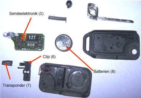

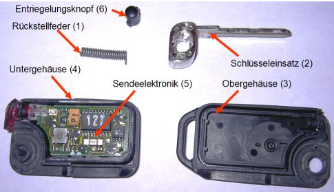

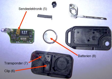

Nur mal so am Rande...ich poste hier keine Anleitung wie man eine Wegfahrsperre umgeht.
Aber,was steht denn unter 6?
weist auf Prüfprogramm für IR Empfangereiheit hin. Mögliche Ursache, Leitungsunterbrechung am Steuergerät. Kann ich mir ehrlich gesagt aber kaum vorstellen.
Hast Du mal die Spannung während des Startvorgangs gemessen? Nicht dass die Batterie platt ist und dir die Spannung auf unter 10 Volt absinkt. Mach mal ne andere rein (ich meine Fahrzeugbatterie)
[Linked Image von gwagen.de]
