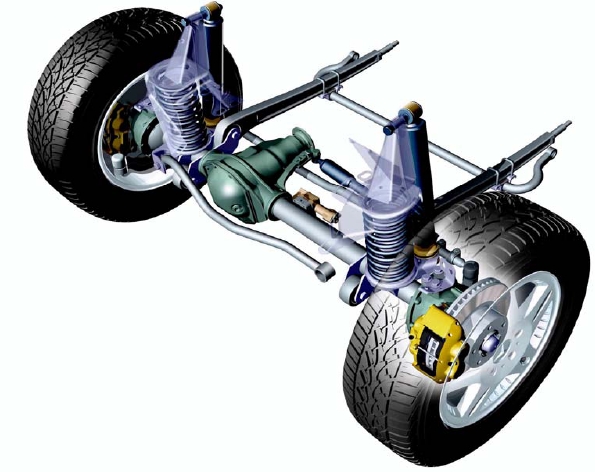

Hallo Flashman,
helf mir mal kurz, warum sollte man einen Panhardstab verstärken? Irgendwie habe ich einen Denkfehler. Der Stab verhindert doch das seitliche wegdriften der Achse, oder habe ich da was verkehrt gelernt?
[Linked Image von gwagen.de]
Der häufigste Grund den zu ändern kommt eigentlich doch nur bei extremen Höherlegungen zum tragen, da die Achse dann nach links versetzt. Ansonsten habe ich noch nie von der Notwendigkeit gehört, den zu verstärken.

...helf mir mal kurz, warum sollte man einen Panhardstab verstärken?
Man kann damit schon mal an einem Hinkelstein oder Baumstumpf hängenbleiben und jenen Panhardstab dabei nachhaltig verformen. Dann steht die Achse schon ein wenig neben der Spur...
Hardcore Offroader und Trophyfahrer gehören da durchaus zur Risikogruppe. Der Normalo Offroader eher nicht.
