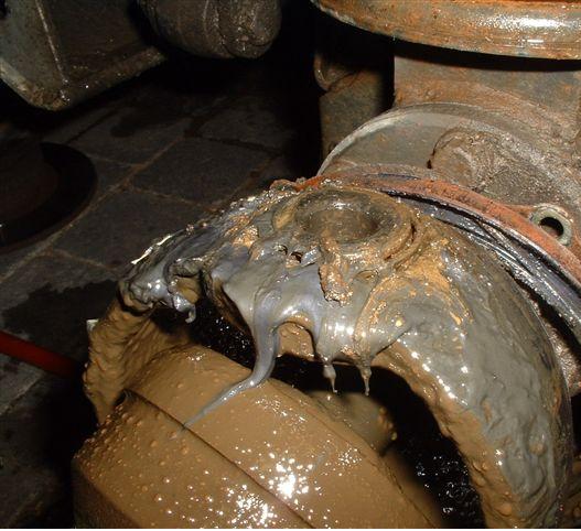

die lager verabschieden sich,das sieht mann aber nur wenn alles offen ist,das ist ja die krux
sind horrorbilder,aber leider nicht unüblich.......

@ azeh:
was ist DAS denn?
okay, da hat wasser in der kugel gestanden,
aber diese silbergraue möttke da oben drauf?
hat dein kanarienvolgel durchfall, oder was?
<img src="http://www.viermalvier.de/forum_php/images/graemlins/kotz.gif" alt="" />

ich hab keinen kanarienvogel........
das sah so aus als ich den radträger demontiert hatte.
weiß der Geier (aha!) was an dem auto vorher geschraubt wurde und von wem.
angeblich werkstattgewartet,was immer das auch heißen mag.
schadensbeschreibung des besitzers des auto's :
der klackert wenn ich voll einschlage.........
