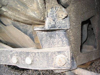

Hi Leute,
bin im Moment gerade dabei mir die höhenverstellbare Dixon-Bate AHK an den Wagen (D90, my05) zu schrauben.
Am Anfang hat ja alles ganz gut geklappt, im Moment bin ich aber am Verzweifeln...
Bin gerade an der Stelle angelangt, wo man diese Laschen, die anstelle der Jates montiert sind, abnimmt und dann das Teil von der AHK dranschraubt.
Irgendwie will das alles nicht passen.
Man soll ja dieses Loch in der Tankschutzplatte mit nem 13mm Bohrer vergrößern. Soweit so gut. Da soll dann die lange Schraube durch. Wenn ich aber die Befestigungsteile (die Dinger, die anstelle der Laschen angeschraubt werden) einigermaßen festziehe, dann verschiebt sich das immer so weit, dass ich nie und nimmer die Schraube da durchbekomme.
Außerdem steht das Teil von der Strebe, die später unten an dem Schiebeteil angebaut wird, locker 5-8mm ab wenn ich sie anhalte. <img src="http://www.viermalvier.de/forum_php/images/graemlins/confused.gif" alt="" /> <img src="http://www.viermalvier.de/forum_php/images/graemlins/confused.gif" alt="" /> <img src="http://www.viermalvier.de/forum_php/images/graemlins/confused.gif" alt="" />
Ist das normal und richtet sich dann aus, wenn ich es ordentlich festziehe? Irgendwie hab ich da so meine Bedenken, da die ganzen Teile ja doch ziemlich stabil sind.
Ich hoffe, dass ihr meine konfuse Beschreibung einigermaßen verstehen könnt...
Außerdem wollte ich nochmal fragen, ob jemand mal kurz ein paar Detailaufnahmen von der besagten Stelle im eingebauten Zustand posten könnte.... würde mir wahrscheinlich sehr helfen!!
Basti

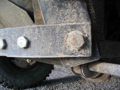

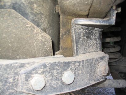

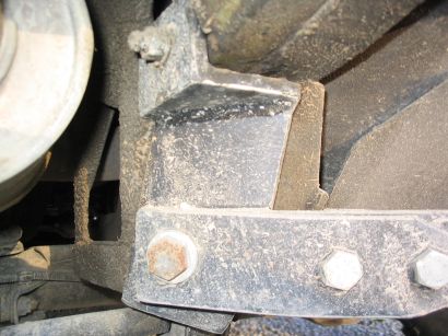

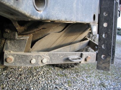

hi basti,
bei mir wars ähnlich! <img src="http://www.viermalvier.de/forum_php/images/graemlins/bad.gif" alt="" />
alles einfach gaaaaanz locker anschrauben und danach zieht sichs schon fest!! <img src="http://www.viermalvier.de/forum_php/images/graemlins/grin.gif" alt="" />
auf keinem fall jede schraube gleich festziehen!! <img src="http://www.viermalvier.de/forum_php/images/graemlins/trau27.gif" alt="" />
sonst kommst nie hin!! <img src="http://www.viermalvier.de/forum_php/images/graemlins/trau27.gif" alt="" />
maschier gleich raus und schiess ein paar bilder für dich!! aber putzen tu ich die kiste deshalb nicht!! <img src="http://www.viermalvier.de/forum_php/images/graemlins/trau27.gif" alt="" />
grüsse,martin

noch eins! <img src="http://www.viermalvier.de/forum_php/images/graemlins/grin.gif" alt="" />

noch eins! <img src="http://www.viermalvier.de/forum_php/images/graemlins/grin.gif" alt="" /> <img src="http://www.viermalvier.de/forum_php/images/graemlins/grin.gif" alt="" />

hui, noch eins!! <img src="http://www.viermalvier.de/forum_php/images/graemlins/blush.gif" alt="" />

Hi Martin,
danke erstmal für die Mühe mit den Fotos!!!!
Hab die Anleitung also doch soweit richtig verstanden <img src="http://www.viermalvier.de/forum_php/images/graemlins/wink.gif" alt="" />
Bin ja beruhigt, dass das alles so hinkommt <img src="http://www.viermalvier.de/forum_php/images/graemlins/grin.gif" alt="" />
Das mit dem Loch, das man vergrößern muss stimmt aber. Richtig? Also kein neues bohren?
Hab eben übrigens nochmal angehalten... das sind keine 5-8mm sondern locker 1-2 Zentimeter. Hatte wohl vorhin nen Sonnenstich <img src="http://www.viermalvier.de/forum_php/images/graemlins/augen21.gif" alt="" />
Apropos Festziehen: Diese Tankschutzplatte scheint mir im Gegensatz zu den Teilen der AHK nicht allzu stabil zu sein.
Ists nicht eher so, dass die sich vollkommen verzieht als dass sich die AHK-Teile anpassen?!
Basti

des passt schon, einfach das kleine loch aufbohren und gut is!! <img src="http://www.viermalvier.de/forum_php/images/graemlins/graem-thumbsup.gif" alt="" />
weiter so!! bald bist fertig!! <img src="http://www.viermalvier.de/forum_php/images/graemlins/party48.gif" alt="" />
pinselst aber schon a bissal farbe in das aufgebohrte loch, oder?? <img src="http://www.viermalvier.de/forum_php/images/graemlins/klugscheiss.gif" alt="" />
also wenn die kleinen teile am rahmen 2cm weit weg sind würd ich die erstmal so bis auf 5mm festschrauben und dann bei den restlichen teilen weitermachen!!
dann alles nacheinander schön zusammenziehen!!! <img src="http://www.viermalvier.de/forum_php/images/graemlins/wut.gif" alt="" /> <img src="http://www.viermalvier.de/forum_php/images/graemlins/wut.gif" alt="" />
martin

...und der vollständigkeithalber auch noch das letzte!! <img src="http://www.viermalvier.de/forum_php/images/graemlins/nuts.gif" alt="" />
