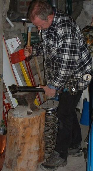

also gut......
kardanwelle ausbauen
säubern
alles phätt mit rostlöser einjauchen
sprengringe entfernen
mit weichem hammer auf die hälse schlagen bis die lagerschalen auswandern,
oder,
methode brutalski:
die lager mit dem dorn rausdreschen
sind ja eh kapott
alles säubern
lagersitze mit ballistol einsprühen
erstes lager gefettet einsetzen
kreuzgelenk einsetzen
restliche lager gefettet einsetzen
ganz knapp unter die sprengringnut
dann sprengringe einsetzen
dann durch leichte schläge mit weichen hammer auf die hälse die lagerschalen zurück an die sprengringe klopfen
auf leichtgängigkeit prüfen
kardanwelle wieder einbauen
