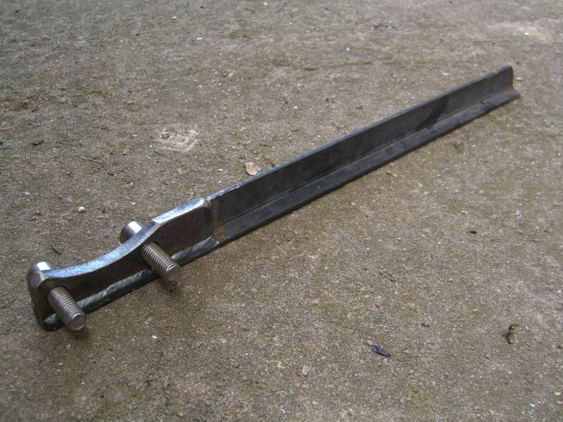

Hallo Bernd,
stimmt, den "Festhalter" hatte ich vergessen zu erwähnen.
Ich habe mir kein kompliziertes Teil mit beweglichen Schenkeln gebaut, sonder einfach ein starkes T-Profil daher genommen, Verstärkung aufgeschweißt, zwei Bohrungen im Lochabstand und der Größe des Kardanwellenflansches eingebracht. Zwischen den Bohrungen den Stahl außen rund eingeschliffen.
Ich mache mal ein Foto...
Gruß vom ziro
Hier nun die Fotos von den Werkzeugen.
Kardanflansch-Gegenhalter (Eigenbau)

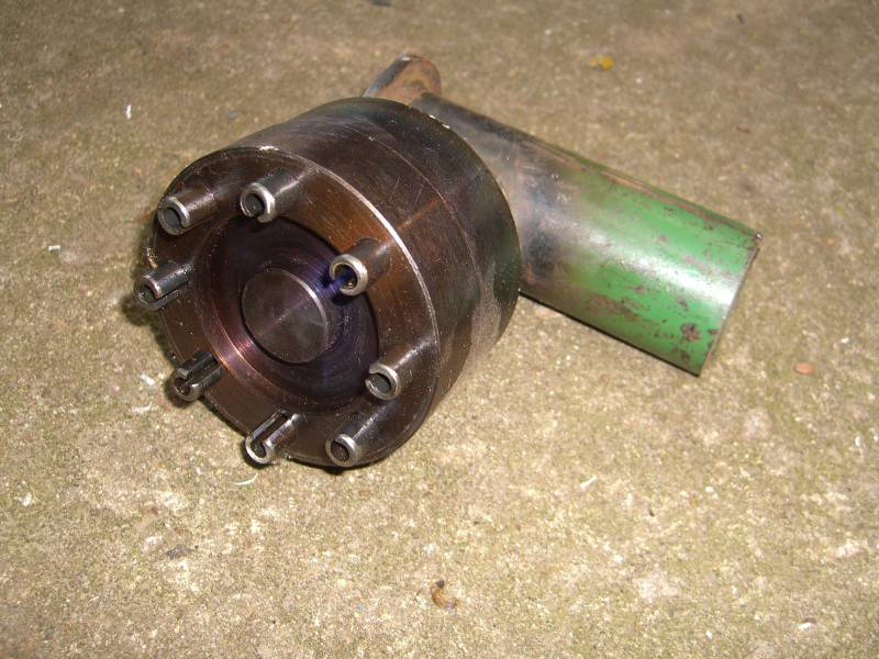

Nuss zum lösen der Kardanwellenflansch-Mutter. (Von Erich Christ gekauft).

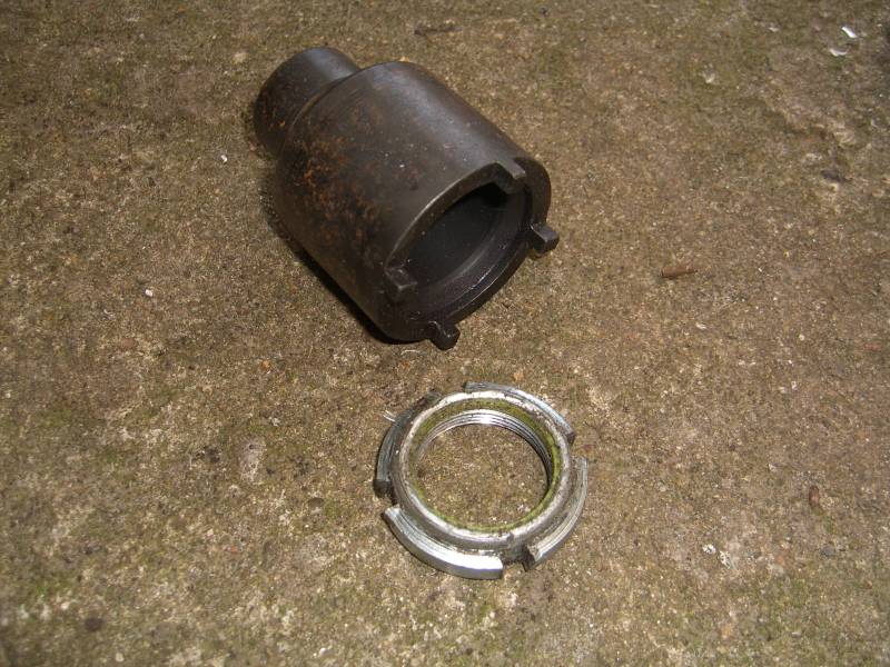

Schlüssel zum lösen der Hinterachsmutter/Radlager. (Eigenbau)
Sieht auf dem Foto so klein aus. Hat 88 mm im Durchmesser!
Hinten auf den grünen Flansch kann man ein Rohr aufstecken.

der Kardanflansch-Gegenhalter ist bei mir nur ein Flacheisen mit zwei Bohrungen im Lochabstand des Kardanwellenflansches.
Die Nuss für die Mutter sieht bei mir so aus ( von Erich abgeschaut)
mit Reserve Stift, abgesägter 5mm Bohrer.
Bei der Bauart die Ziro hat besteht die Gefahr einen Zapfen abzureißen…..
Bei der neuen Bauart wechselt man einfach den Stift.
Radlager Mutternschlüssel (noch von Erich’s Vater)
