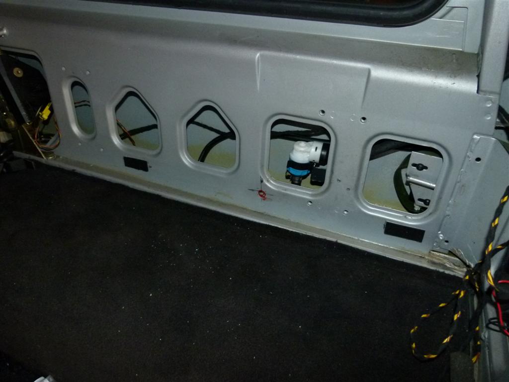

ich habe das mal vor einiger Zeit im Winter bei meinem W463 gemacht.
Die Entlüftung läuft über einen kurzen Gummischlauch vom Einfüllstutzen senkrecht nach oben auf ein weiß-blaues Ventil. Von dort geht dann ein weiterer Schlauch auf ein Metallrohr welches nach einigen Bögen innerhalb der Karosserie hinter dem hinteren rechten Radkasten unter dem Auto wieder raus kommt.
Von dort läuft dann ein Gummischlauch zu einem kurzen Metallrohrbogen welcher hinter dem rechten Rücklicht wieder raus kommt. Dort geht dann ein 90° Gummischlauchbogen auf ein weiteres Metallrohr welches denn endlich über der Stoßstange ziemlich in der Mitte wieder aus der Karosserie kommt.
Das Ventil sitzt im Kofferraum hinter der rechten Seitenverkleidung. Nachdem ich das ausgebaut hatte musste ich feststellen, dass da mit Lungekraft in keiner Richtung Luft durchging. Das Teil scheint verklebt zu sein und lässt sich nicht öffen. Sinn und Zweck dieses Ventils ist es die Entlüftung zu schließen falls das Auto nach einem Überschlag auf dem Dach oder der Seite liegt, so dass kein Sprit ausläuft.
Ich habe das Vetil also erstmal ins Ultraschallbad geworfen und ein paar Mal gespült. Bei den ersten Spülvorgängen kam ein dunkelbraune, stinkende Brühe raus. Nach zwei Stunden war das Ventil dann wieder frei.
Beim Einbau bin ich zufällig auf die Idee gekommen mit dem Mund doch mal in den Schlauch an der Rohrleitung zu pusten -> dicht !
Auch mit 11 bar Druckluft ging da keine Luft durch. Also habe ich das Rücklicht ausgebaut und den Schlauch abgezogen. Sowohl die Leitung zur Stoßstange als auch das Rohr zum Ventil ist in beiden Richtungen dicht.
Ich habe keine beheizte Garage und somit war damals meine Idee, dass die Leitungen eingefroren sein könnten. Auch nach Erwärmen mit dem Heißluftfön im und unter dem Auto waren beide Metallrohre dicht.
Also habe ich mal von oben WD40 eingefüllt so gut es eben ging, nach 2 Stunden immer noch dicht !
Ich gehe also davon aus, dass die Metallrohre zu gerostet sind und somit habe ich jetzt direkt von dem Ventil einen Schlauch verlegt zu dem Metallrohr hinter dem Rücklicht. Den Schlauch in das letzte Rohr habe ich nicht mehr angeschlossen. Jetzt endet die Tankenlüftung eben hinter dem Rücklicht.

seit der Modifikation zischt mein Tank nicht mehr.
Das blau/weiße Teil ist das Ventil ....
