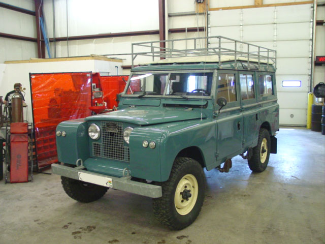

Schau mal bei Eastcoastrovers - die haben Ashcroft getriebe und Desina Chassis.
http://www.eastcoastrover.com/
z.B.: "1967 Land Rover Series IIA 109" NADA Station Wagon, 3.9 EFI Rover V8, 5 speed, Galvanized coil sprung frame"
[Linked Image von eastcoastrover.com]
