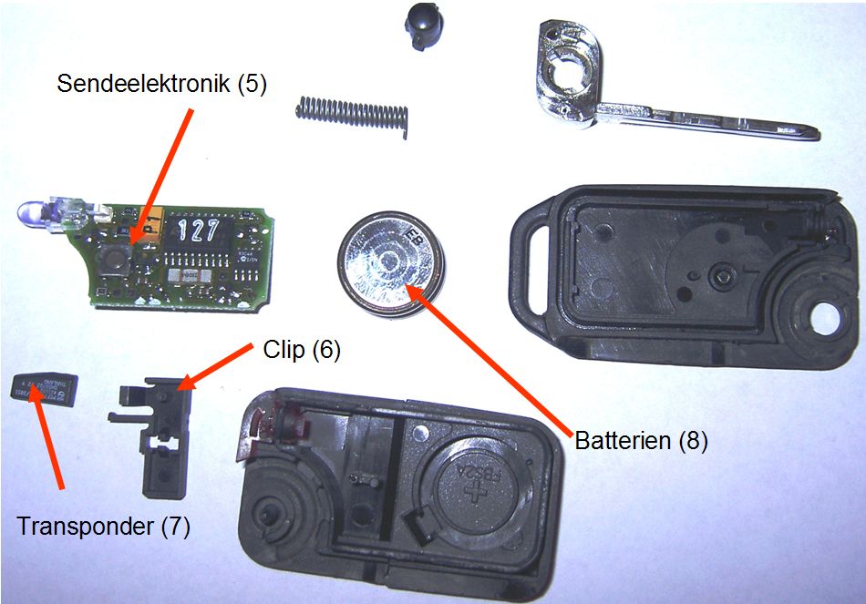

Nö Hans, da ist ne Pille drin die man wechseln kann.
[Linked Image von gwagen.de]
Würde das Ding erstmal öffnen und Reinigen (Trocken ist es ja schon... muha
