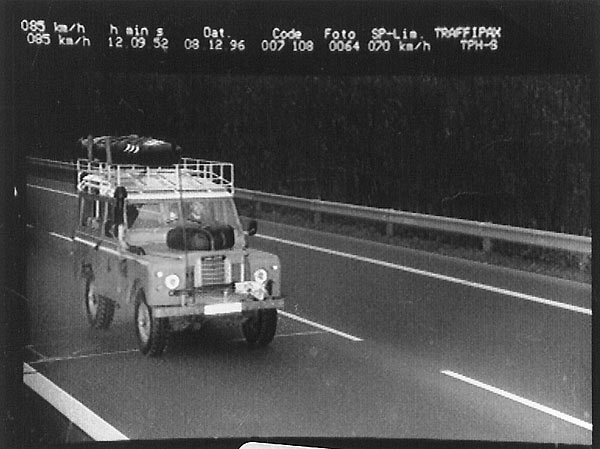

also so eine schöne Zeichnung habe ich damals nicht angefertigt. (nur eine Freihandskizze und anschließend entsorgt - dem Inschenjör ist nichts zu schwör <img src="http://www.viermalvier.de/forum_php/images/graemlins/grin.gif" alt="" />)
Vielleicht ist auf dem Bild etwas zu erkennen <img src="http://www.viermalvier.de/forum_php/images/graemlins/dooya003.gif" alt="" />
