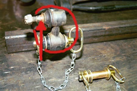

Ich bekomme das Teil, was mit dem roten Pfeil markiert ist, nicht ab. Scheint in die Achsaufnahme eingepresst zu sein.
Wie geht das raus ?

Ausserdem scheint bei mir die Sache andersherum verbaut zu sein, sprich, das Gewinde der mit dem roten Pfeil markierten Schraube zeigt zur Wagenmitte, wiw auf dem Bild mit dem orangen Stabi, nicht nach aussen.

Wenn ich das recht verstehe, muss die Schraube aber in Richtung Gewinde raus, also auf das Kugelkopfende hämmern, gell ?

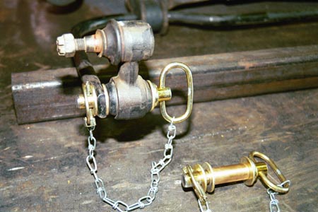

Ich habe mir auch schon überlegt diese Teile
einzubauen. Man sieht im Hintergrund den Stabi (am Rahmen). Der ist mit den offenen Enden an Eselsohren festgemacht, die wiederum an der Achse befestigt sind (hier nicht zu sehen).
Du hast jetzt die Schrauben gelöst, die in dem Bild durch Schnellwechselbolzen ersetzt wurden. Damit kann man auf der Straße mit Stabi fahren und im Gelände diesen schnell aushängen (die offenen Enden müssen am Rahmen festgemacht werden).

So eine Quick entriegelung ist sicher ne feine Sache.
Wobei man ja das Stabi Rohr immer noch an den Aufnahmen unter dem Tank mit 4 Schrauben lösen müsste,....
Wie geht das raus ?
Das Teil ist konisch, wenn der beim Einschrauben da richtig festgezogen hat gehts eigentlich nur mit dem Kugelkopfabdrücker, ansonsten haust du das Gewindezusammen beim raushämmern, auch wenn du die Mutter drauflässt.
Selber schon probiert und dann nen neuen Kugelkopf gebraucht.
PS: Der Do-it yourself ausklinck Stabi funktioniert auch nur wenn das Fahrzeug absolut Plan steht, ansonsten klemmt der wie Sau, da ziehste den Bolzen unter Garantie nicht raus, vom ev. Wiedereinbau brauchen wir garnicht reden. <img src="http://www.viermalvier.de/forum_php/images/graemlins/graem-thumbsdown.gif" alt="" /> <img src="http://www.viermalvier.de/forum_php/images/graemlins/graem-thumbsdown.gif" alt="" /> <img src="http://www.viermalvier.de/forum_php/images/graemlins/graem-thumbsdown.gif" alt="" /> <img src="http://www.viermalvier.de/forum_php/images/graemlins/graem-thumbsdown.gif" alt="" /> <img src="http://www.viermalvier.de/forum_php/images/graemlins/graem-thumbsdown.gif" alt="" />
