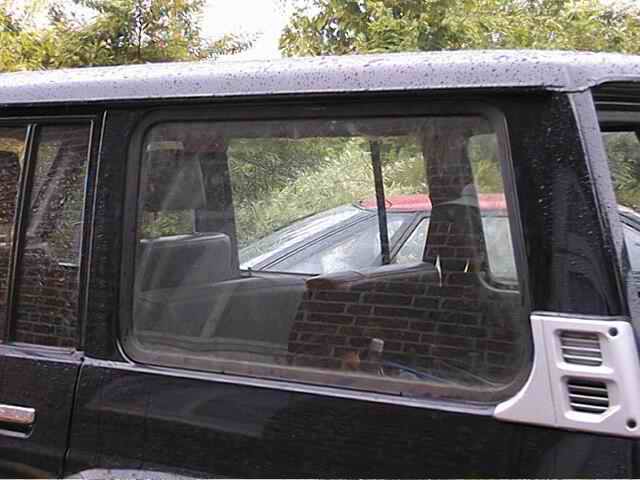

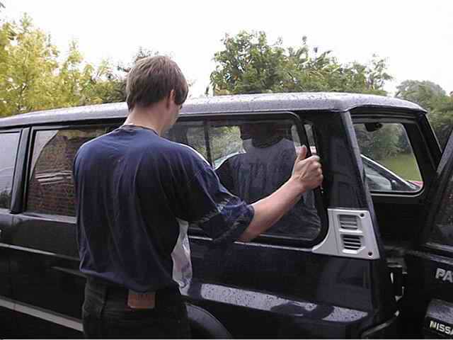

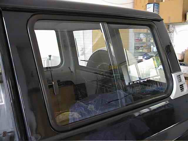

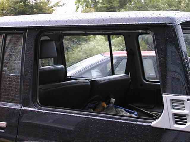

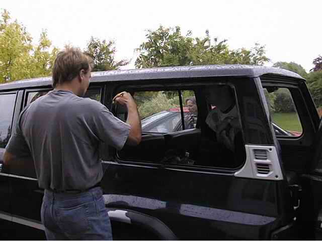

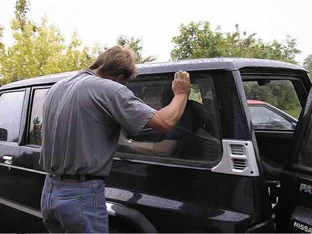

die Rahmen werden lediglich durch die Gummis gehalten, verschraubt is da nix. Zur Demontage einfach an einer Ecke anfangen, von Innen das Gummi abklappen und das komplette Fenster inkl. Gummi Stück für Stück nach außen drücken (draußen sollte unbedingt jemand gegenhalten).
Wenn Du ohne Schiebefenster leben kannst und dir auch einfache Scheiben ausreichen kannst Du dir auch Gummis und Scheiben beim freundlichen Nissan Händler holen, kosten in etwa genausoviel wie die Metallrahmen alleine (ohne Scheiben und Gummi)!
Zur Montage der neuen Scheiben das Gummi umlaufend mit Spülmittel einstreichen, den Fensterausschnitt an der Karosse am besten auch. Dann ein Kabel (1,5 Quadrat oder ähnliches) umlaufend in das Gummi einlegen und den Rahmen damit einziehen (ebenfalls wieder zwei Personen von Nöten). Zum besseren Verständnis häng ich mal ein paar Bilder an:

1
226245-Bild 1 (Vorher)inet.jpg (0 Bytes, 27 downloads)

2
226246-Bild 2inet.jpg (0 Bytes, 20 downloads)

3
226247-Bild 3inet.jpg (0 Bytes, 19 downloads)

4
226248-Bild 4inet.jpg (0 Bytes, 19 downloads)

5
226249-Bild 5inet.jpg (0 Bytes, 25 downloads)

6
226250-Bild 6inet.jpg (0 Bytes, 27 downloads)
