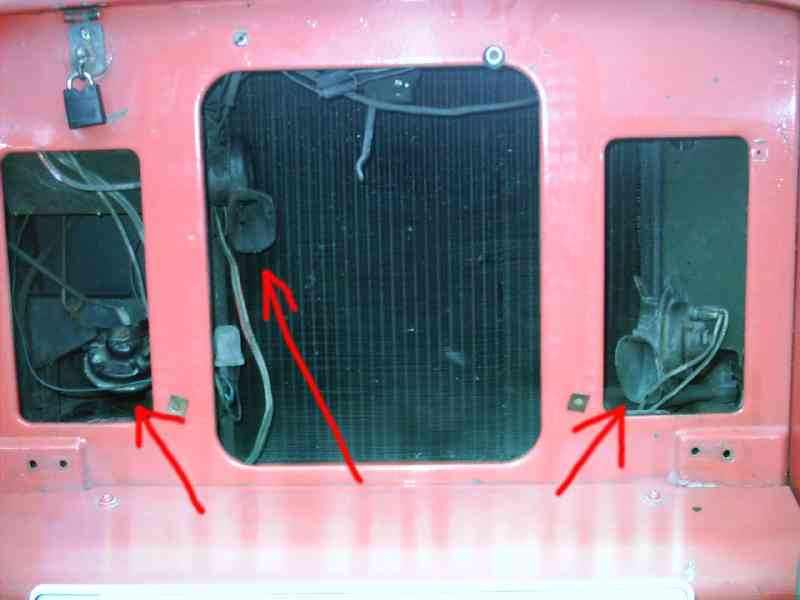

Eine Dose und zwei Schnecken. ( + einige Horn-Relais )
Kann mir einer sagen wie die serienmässige Hupe bei der S III ausschaut ?
Am besten würde ein Photo helfen.
Dankschäi !
P.S.: Weder Teilekatalog, WHB, oder Betriebsanleitung haben mir bisher Erkenntnis gebracht ! <img src="http://www.viermalvier.de/forum_php/images/graemlins/frown.gif" alt="" /> <img src="http://www.viermalvier.de/forum_php/images/graemlins/frown.gif" alt="" /> <img src="http://www.viermalvier.de/forum_php/images/graemlins/frown.gif" alt="" />

Meine Serie hat eine funktionierende Dose links vom Kühler ,..... eine Schnecke mittig und eine rechts.
Im Aux-Panel habe ich Schalter für Nebelscheinwerfer, Blaulicht und Sirene.
Die beiden Schnecken sehen homemade verkabelt aus !?

Hab da mal ein Photo gemacht.
Die Hupe ganz links, ist die Funktionstüchtige.
Wenn`s wieder wärmer wird, werde ich mal messen, was da an Strom bei den beiden Schnecken ankommt, bzw., diese mal direkt mit 12 V füttern und die Nachbarn nerven ! <img src="http://www.viermalvier.de/forum_php/images/graemlins/grin.gif" alt="" /> <img src="http://www.viermalvier.de/forum_php/images/graemlins/grin.gif" alt="" /> <img src="http://www.viermalvier.de/forum_php/images/graemlins/cool.gif" alt="" />
Posts: 3,048
Posts: 3,048
Also ........
..... die Dosenhupe habe ich einmal umgedreht und richtig herum montiert.
Die zwei Schnecken habe ich vorerst mal ausgebaut.
Direkt an 12V hupen sie wie die Sau! <img src="http://www.viermalvier.de/forum_php/images/graemlins/grin.gif" alt="" /> Haben einen sehr speziellen Klang.
Jetzt muss ich dann mal noch die Schaltungs/Relaissache durchmessen...... irgendwo ist der Wurm drin.
Könnte es sein, dass die beiden Hupen über ein Spezialrelais zu einer Art Sirene getaktet werden ?
Wer kennt sich da aus ?
Na das hat ja lang gedauert bis zu dieser Erkenntnis.
Ist doch klar das die beiden Schnecken das Wechselklanghorn sind, zusammen gibt das eins, ist immer so.
Darum tun die auch nicht mehr, die Brits haben wohl den Signalgenerator ausgebaut bevor sie in vertickt haben, der ist nämlich teuer, die Hörner nicht.
Klemm die Hörner auf einen Faden und schmeiss das Döschen raus - taugt eh nicht. <img src="http://www.viermalvier.de/forum_php/images/graemlins/div40.gif" alt="" />
