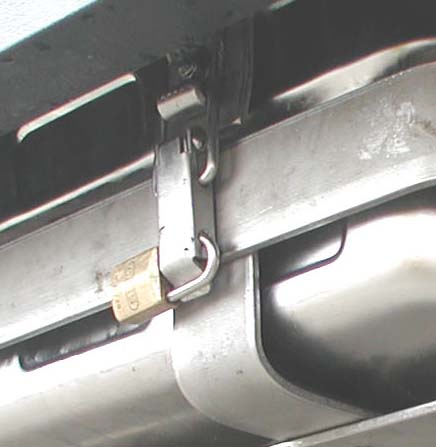

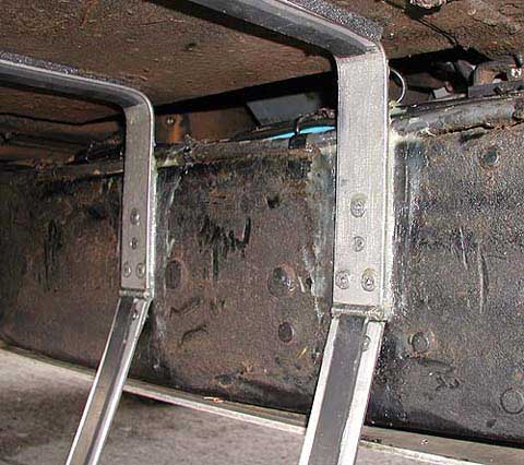

... kannst du mal Bilder ienstellen, die detailliert die hinteren Scharniere am Rahmen und die Befestigung der Schnallen am Schweller zeigen? Woher hast du das Material (Schnallen und Scharniere)?
V2A-Hebelspannverschlüsse und Scharniere stammen aus dem Baumarkt. Die Scharniere habe ich zusammen mit den oberen Bügeln mittels M6 Alu-Blindnietmuttern (und ordentlich Mike Sanders Fett) am Rahmen verschraubt. Über den Bügeln befindet sich ein Schaumgummi-Streifen, um ein Scheuern am Bodenblech zu vermeiden. (siehe Bild)
Auf der Außenseite habe ich das U-Profil durchbohrt und die Bügel mit je 2 M6 V2A-Schrauben durchgeschraubt (selbstsichernde Muttern)

und die Verschlüsse in groß...
