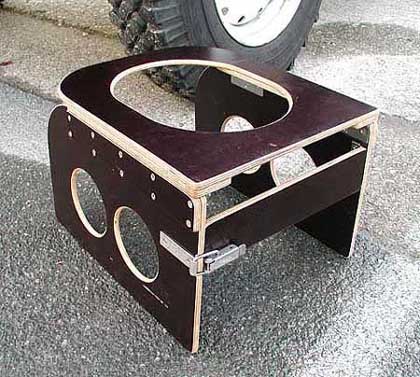

Das erste, mir bekannte, faltbare Reiseklo...praxiserprobt von Kindern im Alter von 5-10, Ehefrau und mir! <img src="http://www.viermalvier.de/forum_php/images/graemlins/nuts.gif" alt="" />
Aber ganz ernsthaft, dieser kleine Eigenbau erleichtert den "Spatengang" tatsächlich ganz erheblich!
Material: finnisches Birkensperrholz, 9 mm phenolbeschichtet Film/Film (beidseitig glatt)
Gewicht: ca. 3 kg, Abmessungen zusammengeklappt: Länge & Breite wie ein 20 l Kanister, Dicke knapp 7 cm - paßt wirklich überall hin, ist schnell aufgestellt, sehr stabil und sinkt auch im Weichsand nicht ein...
Zusammen mit einem Klappspaten und einer Packung Feuchttücher ein richtig brauchbares WC. <img src="http://www.viermalvier.de/forum_php/images/graemlins/cool.gif" alt="" />
Der Arbeitsaufwand für die Herstellung lag übrigens alles in allem bei ca. 4 Stunden.
228437-klo1 Kopie.jpg (0 Bytes, 27 downloads)
"keep smiling!"

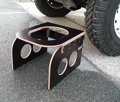

Bild 2
228439-klo2 Kopie.jpg (0 Bytes, 9 downloads)

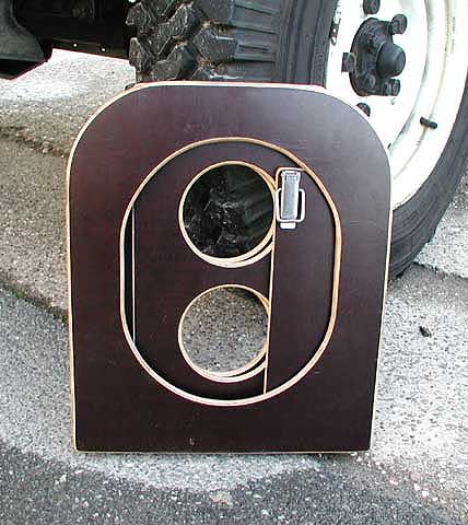

Bild 3
228440-klo3 Kopie.jpg (0 Bytes, 11 downloads)

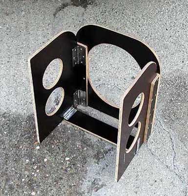

und Bild 4
228441-klo4 Kopie.jpg (0 Bytes, 10 downloads)
