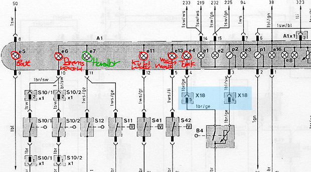

So, mal hier weitere Zwischenergebnisse und Fragen zu meiner langen Suche. Ich verweise nochmal auf das Video im ersten Beitrag des Threads.
Bilder aus dem KI-Schaltplan hatte ich ja auch schon gezeigt, hier vielleicht eine neue Spur:
Im Bild habe ich mal die Leuchten rot markiert, die betroffen sind. Etwas unleserlich von links nach rechts: Batt, Bremsverschleiß Kabel sind aber abgeschnitten), Handbremse (grün markiert, da nicht betroffen), Kühlmittelstand, Wischwasserstand, Tankreserveleuchte.
Der Verdacht wäre nun, dass es mit dem Steckverbinder X18 zu tun hat:
Kann mir jemand sagen, wo dieser X18 Steckverbinder ist im Motorraum? Ich habe mich noch nicht auf die Suche begeben.
Ein anderer Verdacht kam auf, als ich diese Tabelle sah:
Anhängersteckdose? Aha...?! Die ist ja auch gerne mal im Wasser bei Flussdurchfahrten.
Aber da die Kühlmittelleuchte am stärksten leuchtet ist die Stelle auch noch ein heißer Kandidat.

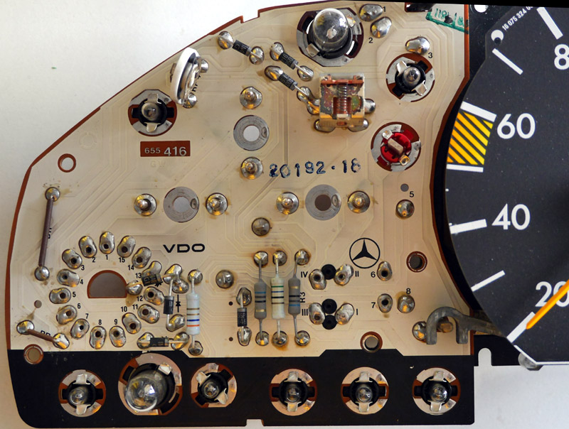

Mir würden da noch die Diode(n) einfallen, die an den Anschlüssen der Lampen liegen.
(Bei dem runden Stecker unten links: 10, 12, auch 4, 5 und 9, wenn man genau schaut)

Hallo Uwe,
vermutlich musst Du kräftig messen..
Das Problem an dem Schaltbild ist, dass auf dem Schaltplan zwar alle die netten Lämpchen (e5, e6, e7 ...) direkt miteinander verbunden sind. Aber ob die in Realität am Fahrzeug auch so brav an der gleichen Masseleitung liegen möcht ich mal schwer anzweifeln. Vielleicht geht Lampe 5, 6 und 8 an Massepunkt X, aber Lampe 7 an Massepunkt Y.. !?
Ich würde mal (im Zustand "Lampen-flackermodus") vom Minuspol der Batterie aus den Spannungsabfall zu verschiedenen Massepunkten im G messen.
Auch wenn ich Fan davon bin, den Fehler möglichst zu finden - vielleicht hilft dann "einfach" eine zusätzliche Masseleitung zu dem entsprechend auffälligen Massepunkt!?
Und falls Du messtechnische Unterstützung brauchst, melde Dich! smile
